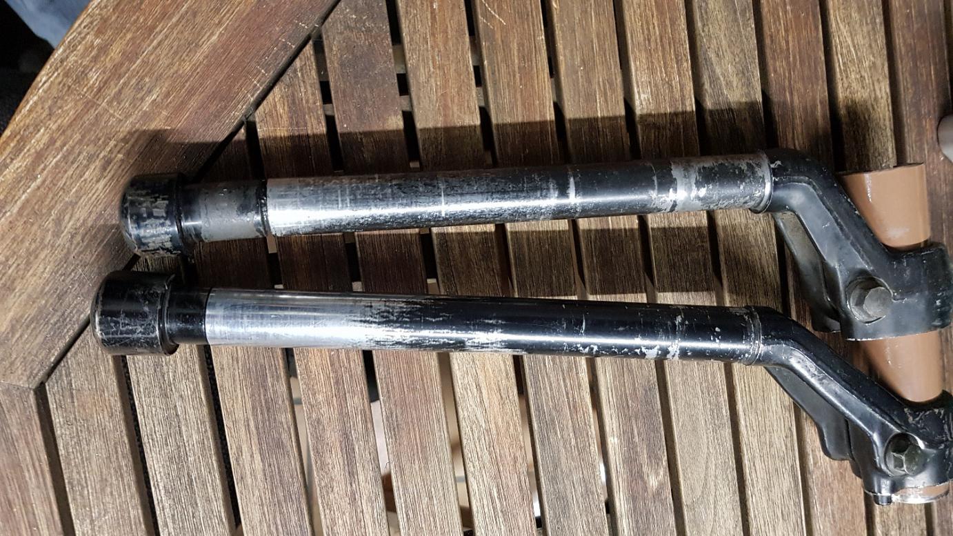

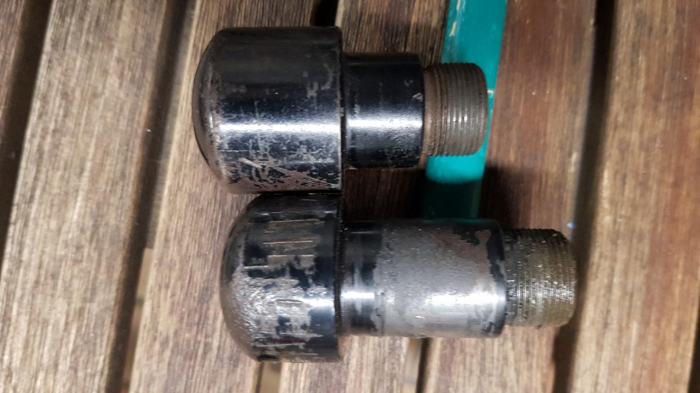

09 Jan. 2021 18:06 #67643 von clubman*
clubman* antwortete auf Bol`dor Lenker
Hier mal Fotos vom Bolle und cbx550 Lenker und den -enden.
Der CBX ist etwas kürzer und niedriger hat aber die längeren Enden.
Ohne die Enden fehlen dem Lenker 1,5 bis 3 cm mit den CBX-Enden am Bollelenker kann man prima Lenkerendenspiegel montieren.
