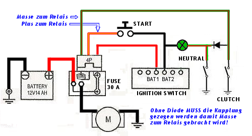

Zum Starten muss ich die Kupplung ziehen - ist das Normal?

- Zum Starten muss entweder der Leerlauf eingeschaltet sein oder die Kupplung frei gezogen (Sicherheitsmassnahme), also ist wahrscheinlich der Leerlaufschalter tot. Ich tippe auf eine Kabel dessen Draht aus der Klemmung gerutscht ist (unten am Getriebe), gebrochen, oder was. Die grüne Lampe dürfte dann auch nicht aufleuchten.

Soweit, so klar, kennt man auch von anderen Moppeds. Ich kenn' halt beide Varianten: Leerlauf drin, Starten mit oder ohne gezogene Kupplung.
Und an der XBR wirds jetzt lustig: Grüne Lampe leuchtet, wenn der Leerlauf drin ist. Dann wirds wohl den Kupplungs-Schalter erwischt haben.

28 Okt. 2020 16:02 - 28 Okt. 2020 16:03 #67386 von BuurmanJohan
BuurmanJohan antwortete auf Newbie Fragen zur XBR
Siggi_f schrieb: Dann wirds wohl den Kupplungs-Schalter erwischt haben.
Nein. Der K-Schalter soll Masse zum Startrelais bringen wenn der K-Hebel gezogen ist - und das tut er offensichtlich, d.h. der schliesst dann auch wirklich. Wenn K-Hebel (und somit K-Schalter) nicht betätigt werden, muss Masse über Neutralschalter UND Diode kommen. Siehe Anhang.
Also müsste die Diode kaputt oder nicht mehr da sein. Als Ersatz kann jede Standard-Diode dienen, zB 1N4001, 1N4002 usw.
(Die Diode ist da denn sonst wurde das Neutrallicht leuchten wenn die Kuppling gezogen wird).

03 Nov. 2020 19:17 #67408 von Siggi_f
Siggi_f antwortete auf Newbie Fragen zur XBR
Die Lady wollte wohl nur bissi Aufmerksamkeit.
Startet nun auch ohne gezogene Kupplung. Wohlgemerkt, ohne, das ich ein Kabel oder Stecker in der Hand hatte!
