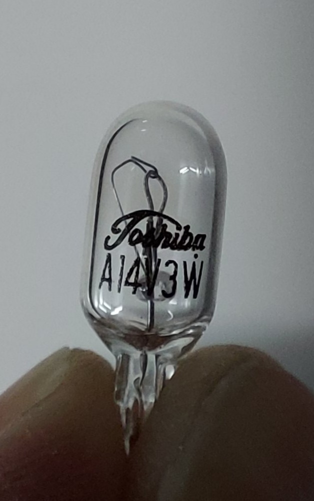

Nachdem das Glas schon sehr schmutzig war hab ich den Drehzahlmesser zerlegt. Dabei ist mir aufgefallen dass von den ganzen Glühbirnen (für Neutral, Blinker, Fernlicht...) ein paar schon ziemlich schwarz sind.
Ich würde die gerne tauschen, finde aber keinen Händler, der die verkauft. (auch bei Amazon oder eBay finde ich nix)
Auf dem Birnchen steht: Toshiba A14V3W
Weiß jemand, wo ich die kaufen kann? Oder wie die genau heißen? Glassockellampe ist klar, aber wie genau?

Wenn Du mit der Honda-Nr. suchst solltest Du weiter kommen: 34908KM1671
Im Tacho sind übrigens andere drin: 37237SA5003

Also bei Louis finde ich unter W3W auch nur die mit 1.2 W - die anderen sind zu groß. Die gibt's auch im Baumarkt hier um die Ecke ...
Ich denke, die probier ich mal ...
Ach ja - unter der Original-Honda-Artikelnummer gibts die bei Amazon - für 21,83 € pro Stück :blink:
Ich probiers mal mit den Baumarktlämpchen und melde mich nochmal.
