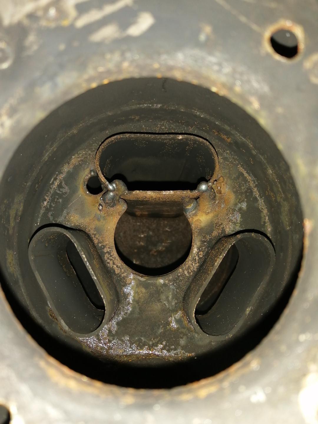

hab im rechten Endtopf ein starkes Geräusch entdeckt. Als wäre etwas locker.
Krümmer mit Endtopf abgebaut und die 4 Nieten aufgebohrt um reinzusehen.
Eines der drei "Rohre" war locker und bewegte sich vor und zurück. Dachte mir schweißen und gut ist es. (Siehe bild) Nicht schön aber hebt
Deckel mit Nieten wieder drauf. Krümmer montieren. Fertig.
Leider gibt es nun wieder Geräusche wenn die Maschine läuft. Durch die Vibrationen schlägt etwas gegen die Innenwand. So hört es sich zumindest an.
Was genau hab ich denn da festgeschweißt ? Und kann es sein dass ich es schief eingeschweißt habe oder ähnliches ? Würde denn Auspuff gerne retten da es ja kaum Ersatz gibt.
Falls er nicht mehr gerettet werden kann wie trenne ich denn Endtopf vom Krümmer ? Ist der festgeschweißt, verpresst oder ähnliches ?

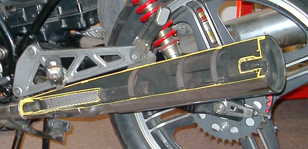

Tolles Schnittbild und sehr anschaulich!
Also das Trennen des angeschweißten Schalldämpfers ist mal nicht eben gemacht - ich habe mal interessehalber eine alte, durchgegammelte Anlage in dem Bereich der Schweißnaht aufgetrennt und abzuziehen versucht - das ist ohne weiteres nicht möglich, wenn da überall der "Gute Gammel" sprich Rost sein Unwesen getrieben hat.
Auf dem doppelwandigem Krümmer sitzt noch mit Schweißverpunktung mit einem "Rundum-Ring" eine "Siebblech-Auspuff-Flöte" und über dieser erst der rundum verschweißte Endtopf.
Das einigermaßen schadenfrei zu trennen dürfte schwierig sein, mal abgesehen davon, dass man das ja auch noch einigermaßen optisch zufriedenstellend wieder zusammenbringen muss.
Wenn der Innenkrümmer klappert, kommt man auch nicht ohne Weiteres daran, um das ggf. zu reparieren.
