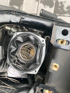

Die Membrane sollte glatt und ohne Wellen sein. Durch das "Biobenzin" wird der Gummi angegriffen. Ich musste bei einer Clubman dieses Jahr die Membrane tauschen. Allerdings hatte ich nur Leistungseinbrüche, immer wenn der Kolben nicht proportional nach oben gesaugt wurde. Vielleicht hilft auch einfach mal ein Ultraschallbad für den Vergaser.

Sie läuft wieder, es war die Membrane. Ich gehe davon aus, dass sie seit dem letzten Wechsel beim Vorbesitzer nicht richtig positioniert worden ist, hab mir schon als Ersatz eine neue Membrane bestellt.

.....immer wieder gerne gesehen:
