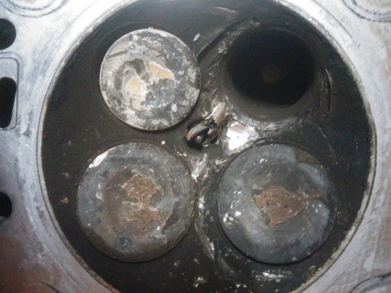

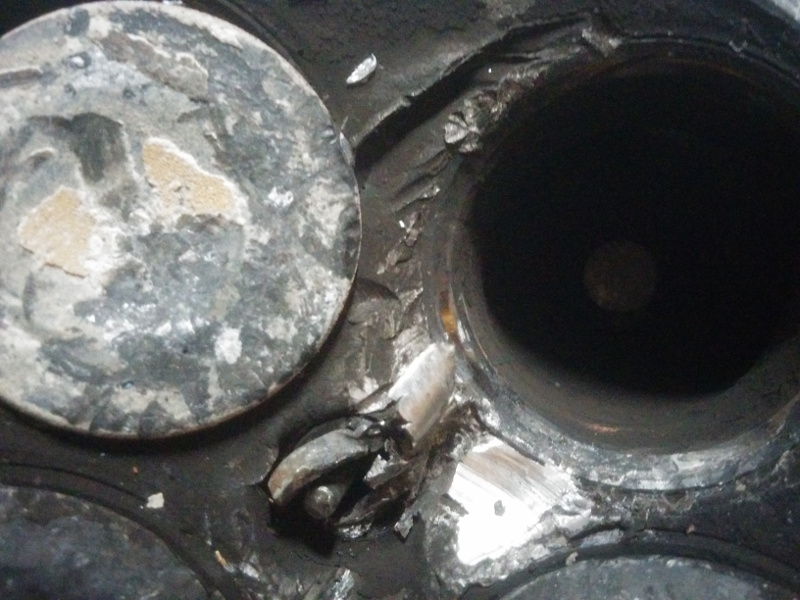

Da es das ganze Wochenende hier im Süden schon regnet, habe ich den defekten Motor mal aufgemacht. Das Auslassventil auf der linken Seite (Fahrtrichtung) ist abgerissen.

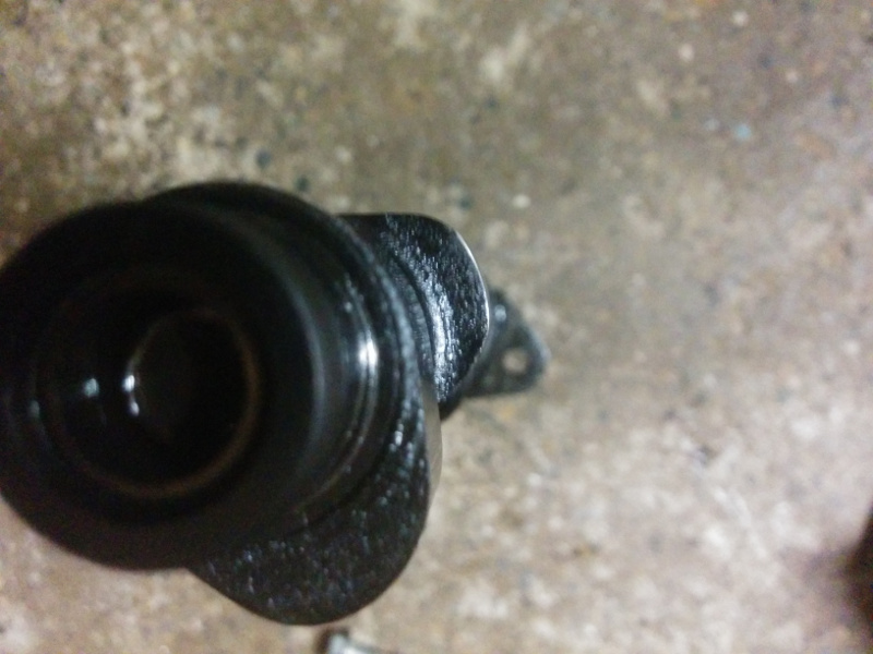

So wie der Ventilsitz aussieht, hat das Ventil nicht wirklich gut getragen.
Die Zündkerze ist "verstemmt" und lässt sich nicht mehr herausdrehen.

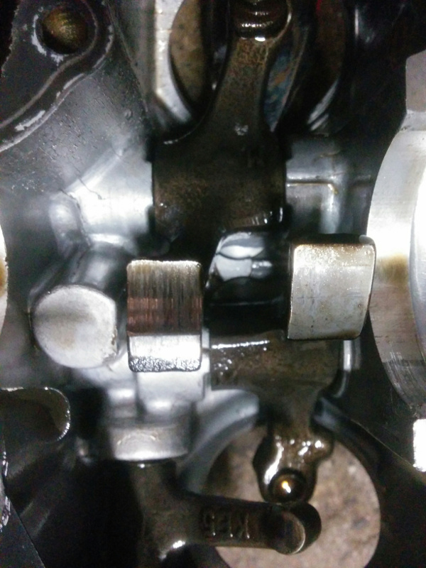

Der Schlepphebel und die Nocke dieses Ventils ist sehr stark eingelaufen. Vermutlich wurde der Motor mal über längere Zeit mit zu wenig Öl gefahren oder eine Bohrung in der Nockenwelle war verstopft. Alle anderen Ventile, Schlepphebel und Nocken sind aber soweit in Ordnung. Hattet ihr ein solches Problem auch schon mal?
Der eine Hebel ist konvex, der andere konkav.

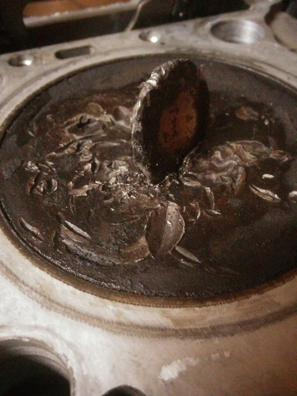

Der Kolben ist natürlich auch Schrott, die Zylinderwand hat aber nichts abbekommen.
Das ist "Kunst am Kolben"!

Autsch!!! Unbedingt in die Ahnengalerie aufnehmen. Der muss aber sehr lange ohne Öl gelaufen sein, der Nocke fehlen ja ein paar Millimeter. Gut, dass ein Ersatzmotor zur Hand ist.
