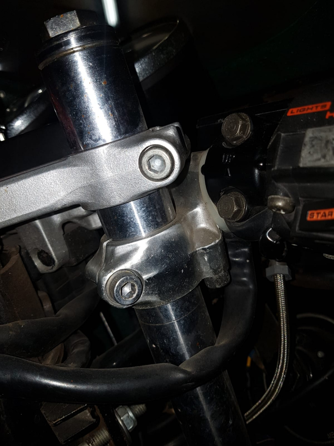

24 Apr. 2020 13:01 - 24 Apr. 2020 13:37 #66462 von benXBRjamin
benXBRjamin antwortete auf Lenkerstummel
....da wackelt nix!
Leider werden meine Fotos nich mit hochgeladen.
Letzte Änderung: 24 Apr. 2020 13:37 von benXBRjamin.

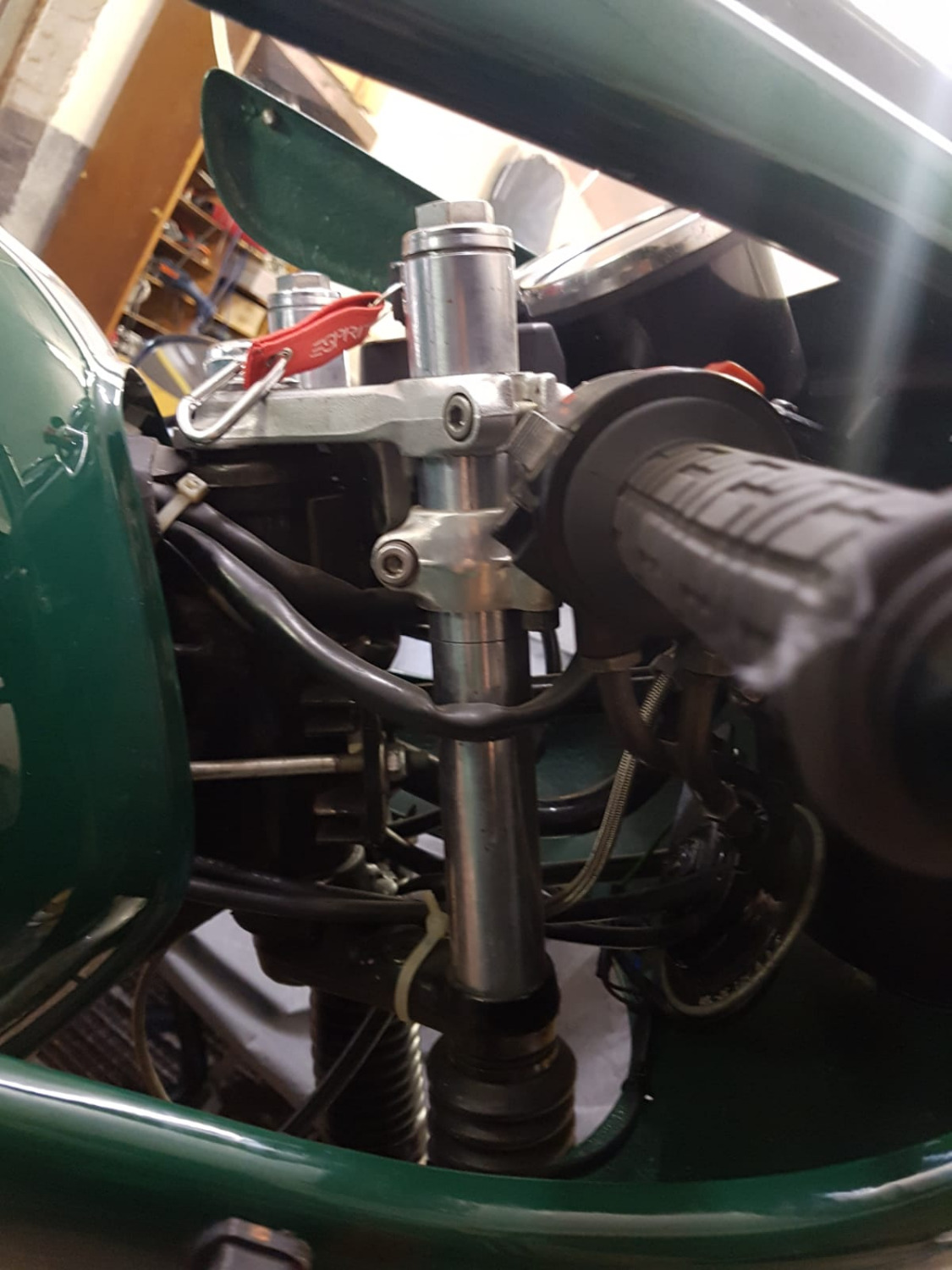

23 Aug. 2020 12:38 - 23 Aug. 2020 12:59 #67105 von benXBRjamin
So, Andreas.
Hier sind die Bilder:
Letzte Änderung: 23 Aug. 2020 12:59 von benXBRjamin.

Weil er mich darum gebeten hat und es jetzt wieder geht, Fotos einzufügen.....Darum !!

Fast alle, die einen rahmenfeste Halbschale montiert haben, müssen Stummel zwischen den Brücken fahren.Davon gibt es genügend Bilder hier im Forum.
Bzgl der Stabilität der Stummel besteht überhaupt kein Problem. Bzgl der Ergonomie gibt es aber zB deutlich bessere und bequemere Lösungen, für eine höhere Position, die für die meisten sinnvoller erscheint, erst recht wenn beim Vornüberbeugen schon ein Bauchansatz kneift.
