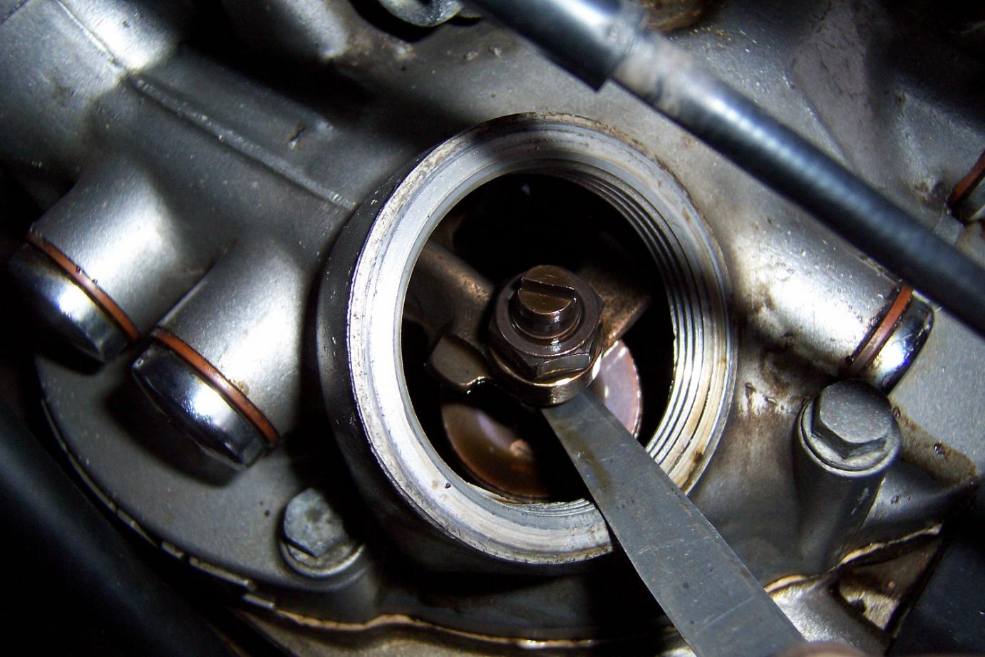

So mache ich das immer:
- twinronny
- Beiträge: 398
17 Okt. 2019 16:20 #65901
von twinronny
Du misst, wenn ich das Foto richtig interpretiere, zwischen Einstellschraube und Schwinghebel, so wie ich es auch gemacht habe und so wie es im orginal Honda Text beschrieben wird. Also nicht am Ventilschaftende. Dieses hat auch keine direkte Berührung mit der Einstellschraube.
So muss es wohl richtig sein.
twinronny antwortete auf Mal wieder, Ventile einstellen
kurt schrieb: So mache ich das immer:
