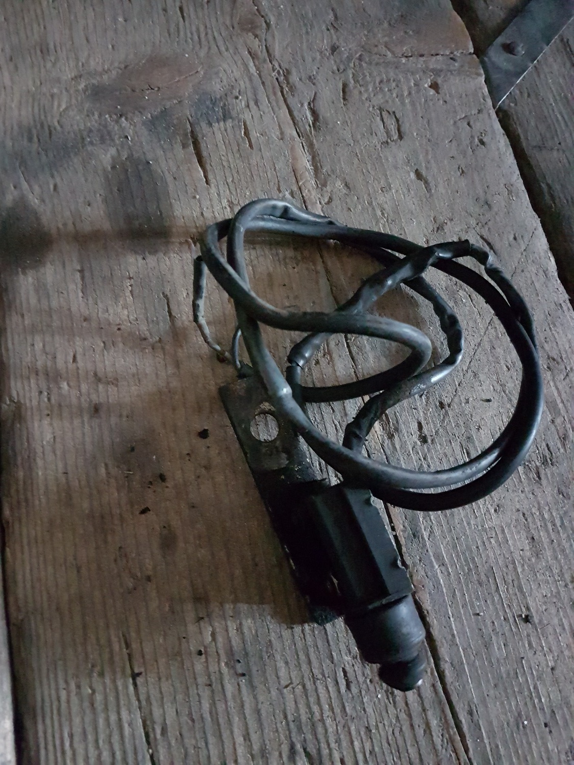

Hallo, hat jemand schon den Seitenständer der XBR mit einem Stopschalter versehen, meine Frau möchte den Seitenständer mit Gummi an der XBR dran lassen, aber der TÜV hat was dagegen, der Klappständer ist ihr aber zu unsicher ?!

Das ist recht einfach, ich hatte einen Bremslichtschalter so montiert, dass er vom Seitenständer betätigt wird. Dann einen Kontakt an Masse den Anderen an die Leitung vom Killschalter zur CDI. Dann geht der Motor aus sobald der Seitenständer ausgeklappt wird, allerdings auch im Leerlauf. Hat bei mirkeine Beanstandung beim TÜV gegeben.

Kannst so ein Teil von mir haben.
