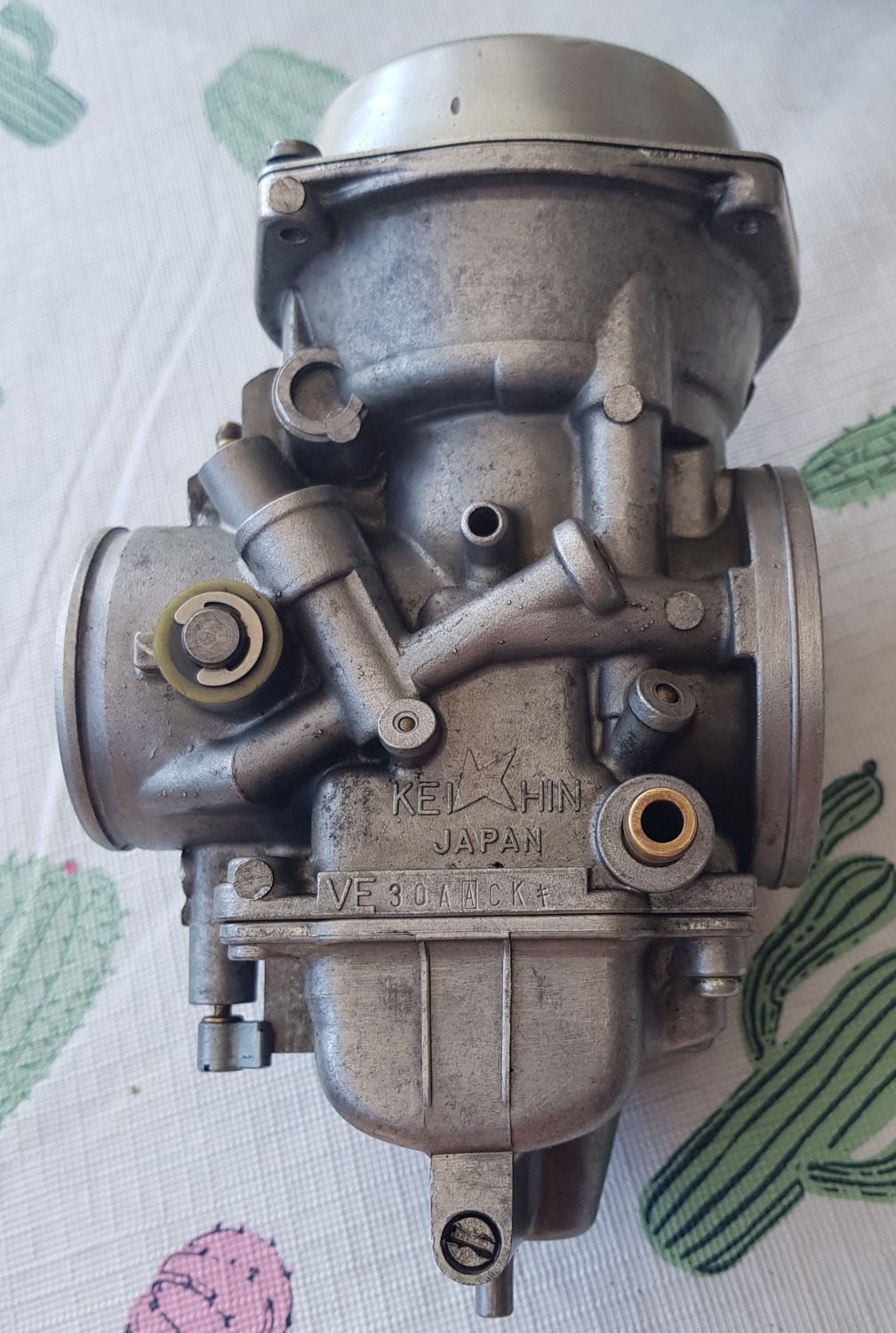

Hallo, nun bin ich ein wenig verwirrt :sick:
In meiner Clubbi ist ein Vergaser verbaut den ich in der Google-Suche und sonst nirgends finde, nämlich ein KEIHIN VE30AACK.
Es kam mir schon beim TÜV etwas seltsam vor als der Prüfer sagte das Motorrad sei damals mit einer Einzelabnahme zugelassen worde, sie hat auch nur 27 PS.
Ich bin nun etwas ratlos wie ich mit meinem, im anderen Fred genannten Probleme mit der Leistung weiter verfahren soll, hat jemand schonmal von so einer Clubbi gehört?

Mach doch mal Fotos von dem Vergaser.

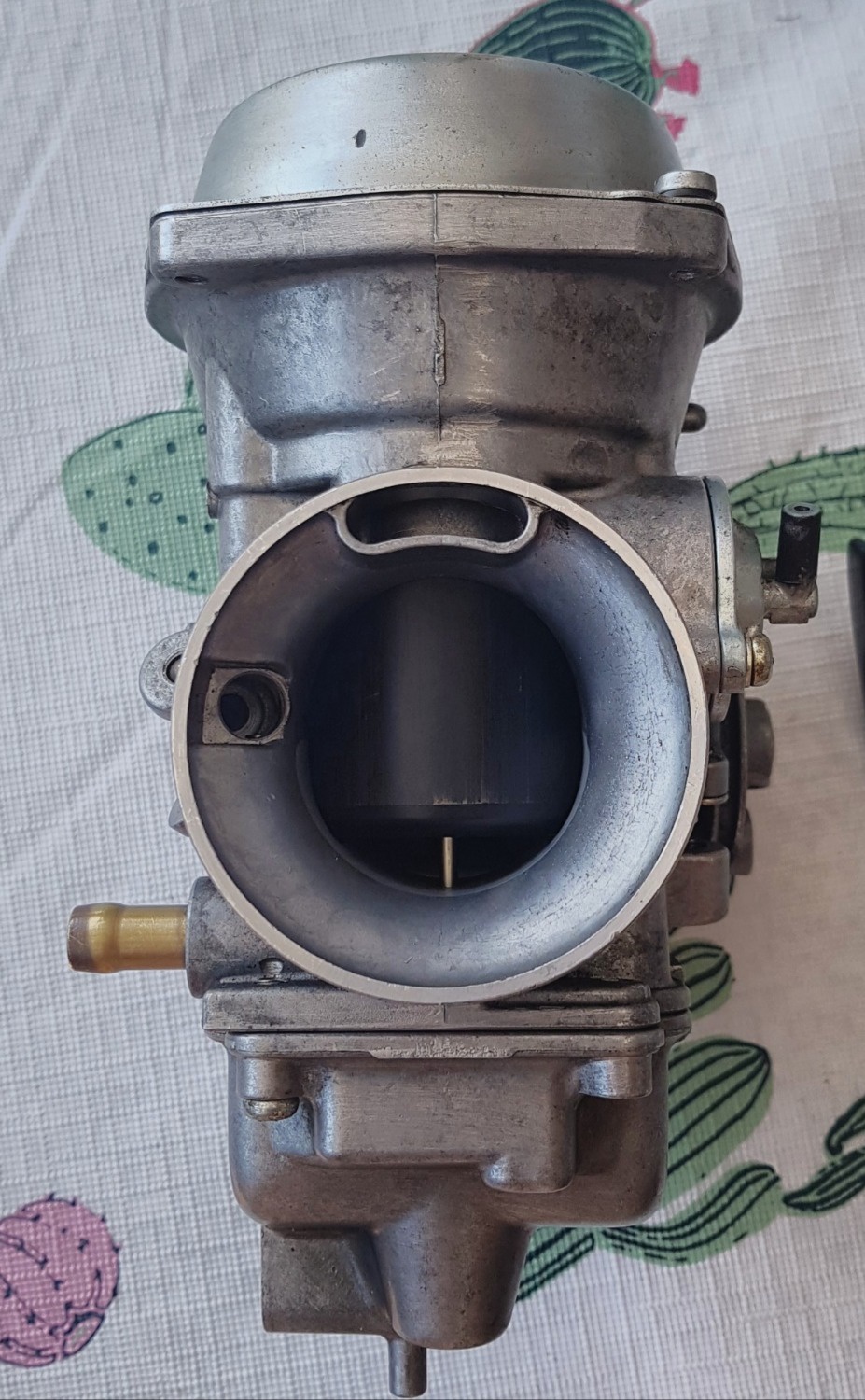

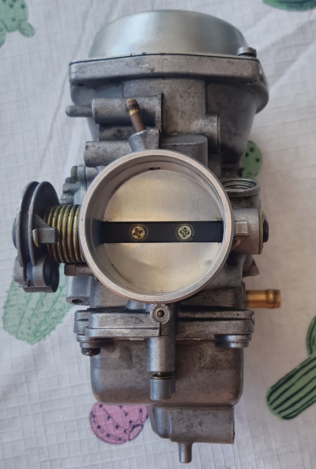

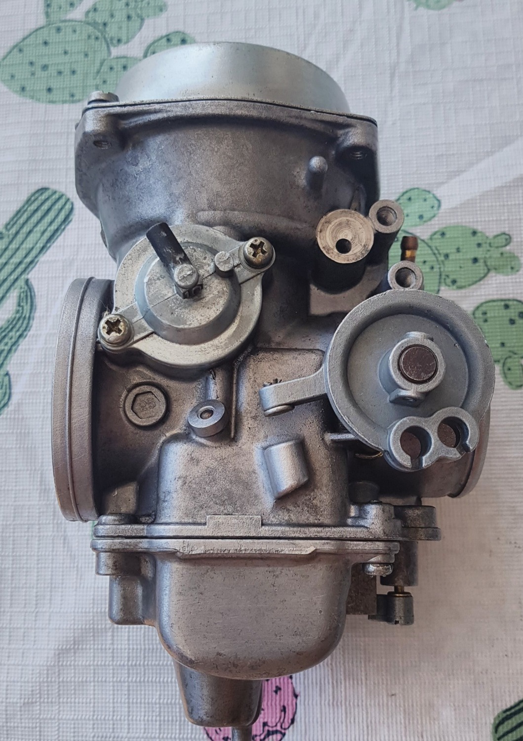

05 Juni 2019 15:53 - 05 Juni 2019 15:55 #65540 von My-GB
My-GB antwortete auf GB500 mit 27PS per Einzelabnahme??
Hab mal ein paar Bilder vom Vergaser eingestellt, er ist nur zu Foto Zwecken schnell zusammengesteckt. Ein Drosselklappenanschlag ist nicht verbaut , Klappe geht voll auf.

05 Juni 2019 20:30 #65541 von xbrge
xbrge antwortete auf GB500 mit 27PS per Einzelabnahme??
Für mich sieht er aus wie der original Clubbi Vergaser

Für mich sieht der Vergaser jedenfalls auch sehr nach Clubbi aus.
