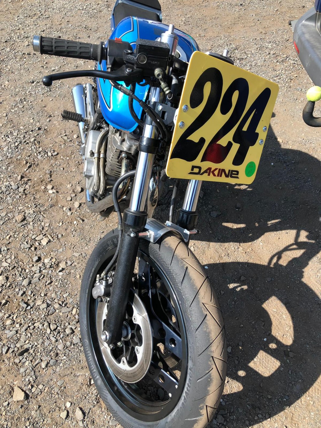

habe meine XBR auf Doppelscheibe umgebaut. Dazu habe ich folgende Komponenten benutzt. 1. Die Brücken einer VF1000 die müssen zwar etwas modifiziert werden, haben aber den Vorteil, dass sie genau das gleiche Offset wie die XBR haben und die Geometrie nicht verändern. 2. Jetzt kannst du eine 41mm Gabel benutzen. Ich habe zur Zeit eine CBR600 F2 Gabel eingebaut mit der passenden Bremsanlage und dazu die Felge einer VF1000F die sieht exakt aus wie die XBR-Felge ist aber etwas breiter (2,5 zoll) und hat 2 Bremsscheibenaufnahmen! Dazu musst du allerdings die Felge umbauen auf 20mm Achse.
Ich habe noch eine zweite 41mm Gabel zuhause (von der VF1000F) die ist überhohlt und gekürzt (ist Orginal zu lang) mit einer überholten Bremsanlage. Falls du daran Interesse hast schick mir eine PN.
Die Kombination funktioniert wirklich klasse und du bremst die XBR dann mit einem Finger egal aus welcher Geschindigkeit ab. Da alles orginal Honda Teile sind, sollte das mit dem Tüv zu machen sein.
Hab damit jetzt 2 TAge Renntraining hinter mir und ist welten besser als der Orginal XBR-Kram. Die Orginaldämpfer passen allerdings auch nicht mehr zu dem Set up.. Grüße MArtin
