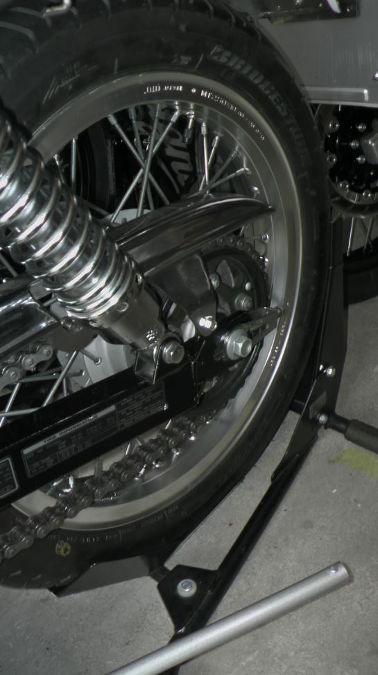

Hinten ist in der Wippe gesichert:

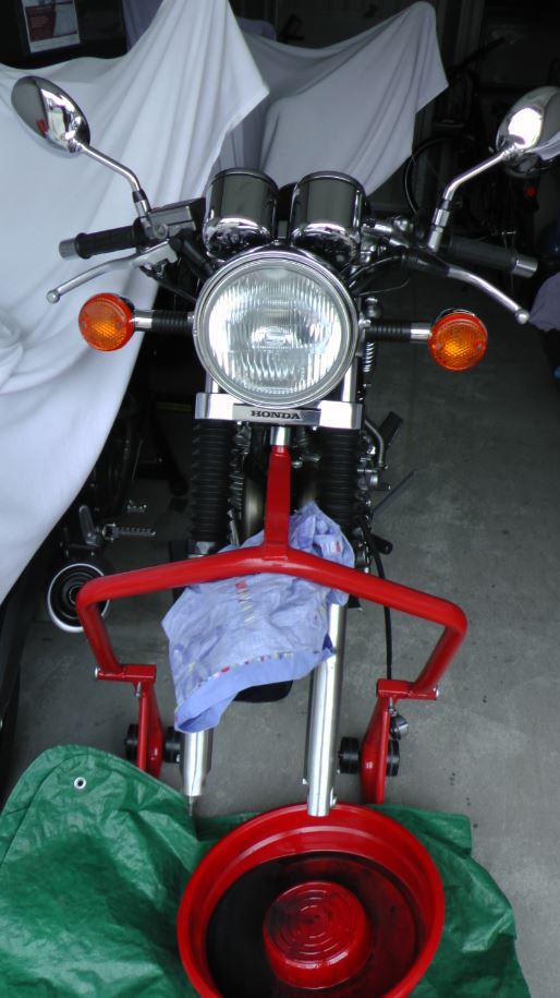

Vorne im Steuerkopf Frontheber:
Nachdem ich die Inbusschrauben kurz geprellt hatte konnte ich diese leicht lösen und ausschrauben.

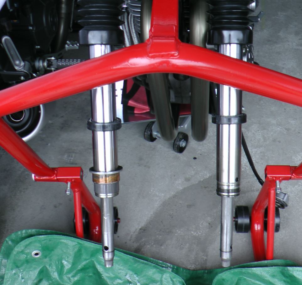

Oben die Gabelstopfen geöffnet (Tank war bereits abmontiert), das noch leicht rötliche und normal riechende
Öl lief nun gut raus.
Dann die Gabelmanschetten vom Tauchrohr abgezogen die Staubkappen und die Sicherungsringe entfernt und wie beschrieben
die Tauchrohre kräftig nach unten abgezogen. Mit ein p. Ölspritzern (nicht der Rede wert) ließen sich die Teile trennen:
Nun kann ich die gereinigten Tauchrohre zum Polieren geben und in der Zwischenzeit die erforderlichen Austauschteile besorgen.

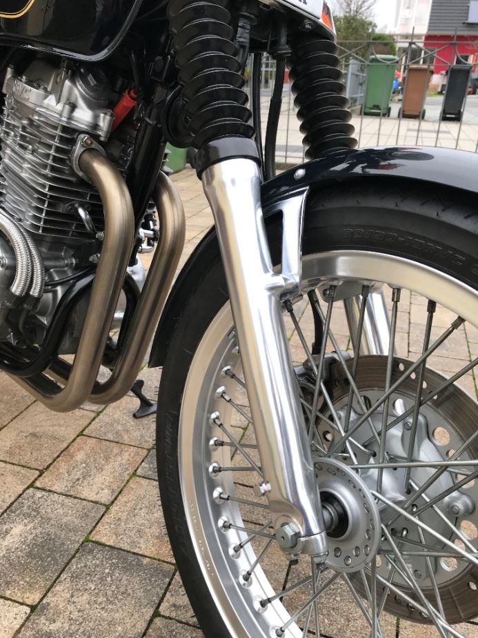

Fertig:
Die Probefahrt muss erst mal verschoben werden.
Wollte jetzt noch den Deckel vom Anlassergetriebe (5 Schrauben) und den Limadeckel polieren lassen. Bekomme aber den Anlasserdeckel nicht
gelöst, Schrauben sind raus und das Hämmern mit den Plastikhammer bringt auch nix. Bin für jeden Tipp dankbar!
