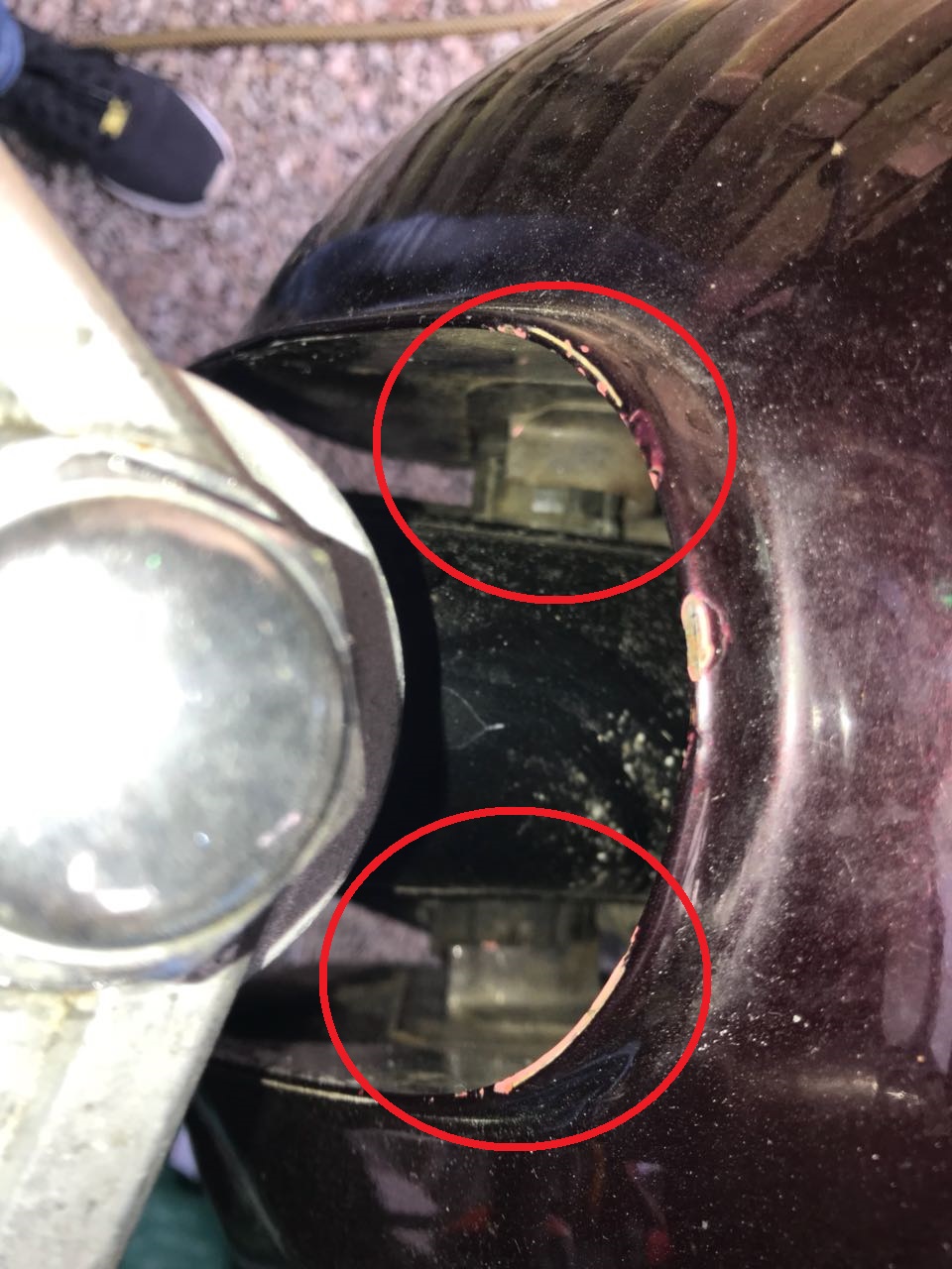

ich hab mir dieses Jahr eine xbr 500 (Bj. 1989) zugelegt und bin gerade dabei sie wieder fit für den Sommer zu machen.
Neben diversen Kleinigkeiten die angefallen sind, wirft der Tank gerade Fragen auf und ich bin hier irgendwie an der Suchfunktion gescheitert.
Das Problem: Trotz vorhandener "Stützgummis" (2x) am Rahmen (vermutlich durch das alter nicht mehr ganz fit) wackelt der Tank bzw. wirkt lose wenn man ihn berührt. Schrauben habe ich schon alle kontrolliert. Gibt es noch andere Möglichkeiten, an denen es liegen kann?
Bild von den Stützgummis hab ich mal beigepackt.
Freue mich über jede Rückmeldung, danke im Voraus
Besten Gruß
Chris

everRFVC antwortete auf XBR 500 - Tank sitzt lose
Vermutlich fehlts eher an der Verschraubung bei der Sitzbank....Zu vielSpiel/fehlende Distanzhülse.

Cherrytree antwortete auf XBR 500 - Tank sitzt lose
Werd ich mal nachschauen ob da evtl ein Distanzstück abhanden gekommen ist. Danke erstmal für den Hinweis.
