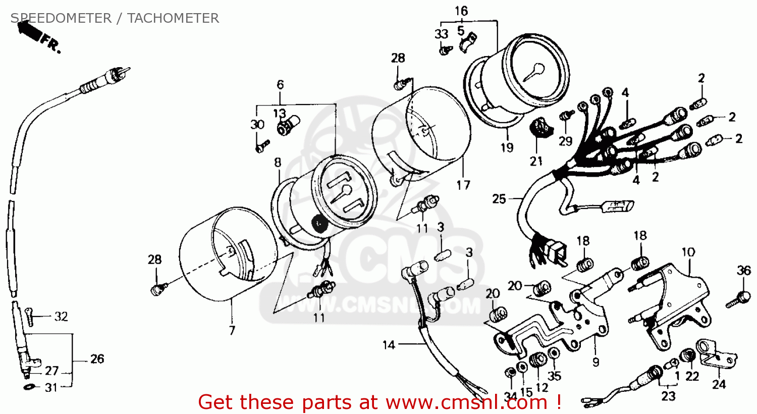

Hallo Gemeinde!
Ich bin seit kurzem Besitzer einer 92'er Clubman.
Leider funktioniert die Drehzahlmesserbeleuchtung nicht.
Nun musste ich mit Entsetzen zur Kenntnis nehmen, dass weder der ortsansässige Honda- noch die freien Händler Ersatz beschaffen können.
Hilfe!!! Wer weiss Rat, bzw. den genauen Typ dieser Glassockellampen? 12V und 3 W sind bekannt. Aber der Sockeltyp?
Ich habe selbstverständlich das Forum durchsucht, bin aber nicht auf die erhofften Informationen gestossen. Vielleicht bin ich aber auch einfach nur Blind!?
Ich bin für jeden Rat dankbar!

16 Mai 2011 12:27 #45827 von galaktischer
galaktischer antwortete auf Re: Drehzahlmesserbeleuchtung

18 Mai 2011 12:23 #45865 von choice
choice antwortete auf Re: Drehzahlmesserbeleuchtung
Immerhin habe ich schon nach der Teilenummer von HONDA gegoogelt und diese wurde ersetzt durch ein Teil, das noch bei der VALKYRIE verwendet wird. Also müsste HONDA liefern können. War Dein Händler zu faul?
21 Juni 2011 14:36 #46284 von ferro berry
ferro berry antwortete auf Re: Drehzahlmesserbeleuchtung
Hallo Gemeinde!
Was lange währt wird endlich gut.
Letzten Mittwoch habe ich mich bei www.cmsnl.com registriert und die Teile bestellt.
Freitag hatte ich das Päckchen schon in den Händen:-) Toll!!!
Heute endlich Zeit sie einzubauen. Passt und funktioniert!
Vielen Dank an alle, die dazu beigetragen haben, dass ich "erleuchtet" wurde.
Allzeit gute Fahrt wünscht, ferro berry
21 Juni 2011 17:44 #46285 von Daniel R
Daniel R antwortete auf Re: Drehzahlmesserbeleuchtung
Also ich glaube die Dinger gibts ganz banal als "Glassockellampe" z.B. bei Conrad in 5, 3 und 2 Watt. Der Sockel heißt irgendwas mit 9,5d
Beispiel 2 Watt:
www.conrad.de/ce/de/product/725102/GLASS...areaSearchDetail=005
Die passen zumidest bei der XBR und die gibts echt überall, man muss die nicht aus Neuschwabenland per Briefmaulwurf einfliegen lassen...

19 Okt. 2012 15:31 #51761 von VollgasJ
VollgasJ antwortete auf Re: Drehzahlmesserbeleuchtung
Das Lämpchen findet man unter der Bezeichnung
12V 3W BA9s
