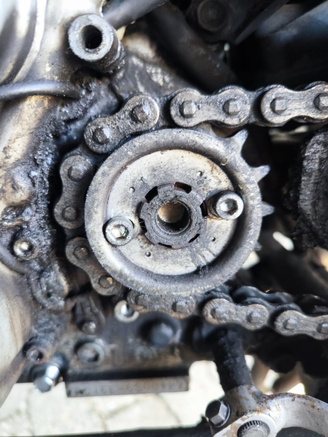

Hallo, auch wenn das Thema schon hunderte Male durch ist....ich werd nicht schlau draus.
Mein Möpp braucht einen neuen Kettensatz, nun habe ich Bilder geschossen vom alten Ritzel. Vielleicht ist jemand so nett, und sagt mir welches Ritzel das ist...vielen Dank im voraus
Motornummer lautet PC15E-6300127
LG Lars

sieht aus wie ein schon mal passend gefeiltes Sicherungsblech, ich tippe auf einen Motor mit kurzer Getriebeausgangswelle. Die haben ein Ritzel mit der Kennung JT 290, die langen Wellen eins mit der Bezeichnung 294. Die Sicherungsbleche haben je nach Typ auch unterschiedliche Lochabstände für die Sicherungsschrauben. Auf jeden Fall das alte Sicherungsblech verwahren und nicht entsorgen. Die Problematik tritt immer wieder zu Tage, wenn es um das Thema Kettensatz geht. Die meisten hier werden wie ich sicherlich eine 525 Kette fahren. 27 PS hat 14 Zähne vorn, 44 Ps 15 Zähne vorn, jeweils 36 Zähne hinten bei der XBR, Kette hat unabhängig vom Ritzel 106 Glieder. Schau mal unter Technik FAQ nach . Ritzel mit einer flachen Seite und einem Bund gehören auf eine kurze Ausgangswelle, das wäre dann ein JT 290, Ritzel mit beidseitigem Bund gehören auf eine lange Ausgangswelle. Es gibt aber auch "Spezialisten", die flexen den Bund einer Ritzelseite ab, um es auf einen Kurzwellenmotor zu stecken. Hatte ich bei bereits 2 27 PS Gebraucht XBR. Davon ist allerdings dringend abzuraten
Viel Erfolg

Moin, sieht aus wie ein 14er Ritzel ohne Bund, also die frühe Variante.

Mahlzeit, lt. Motornummer ist es ein 27PS Motor aus 1988, also wäre das Ritzel mit Bund auf beiden Seiten passend. Aus diesem Blickwinkel erkenne ich nicht welches Ritzel es sein könnte.

Auch möglich, hab mich von der äußeren Platte täuschen lassen.
