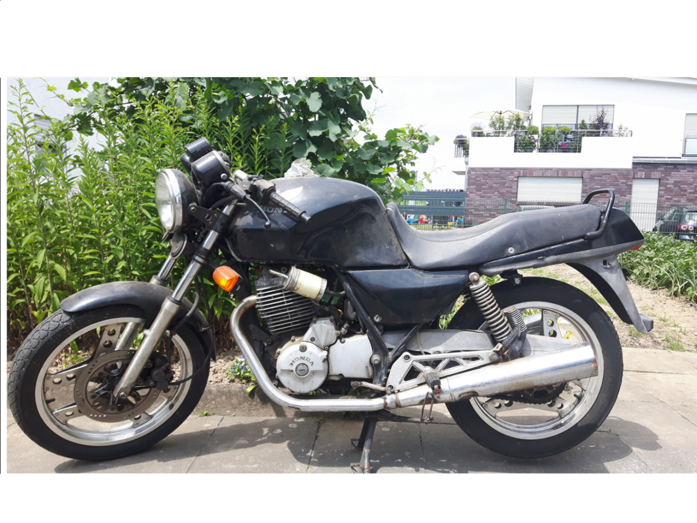

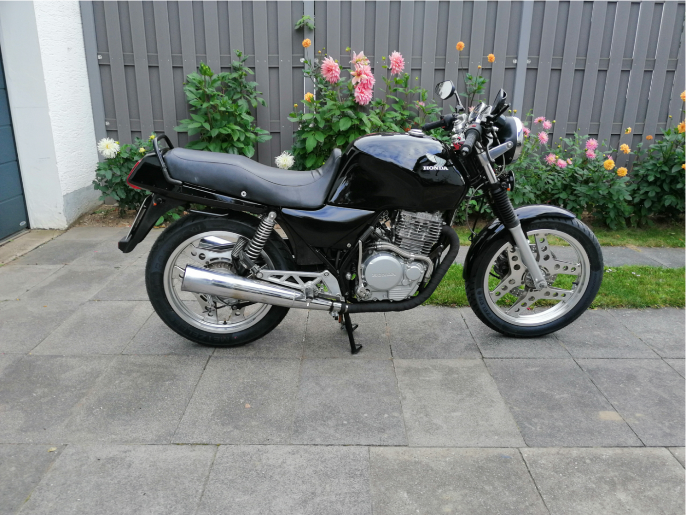

Jetzt habe ich noch ein kleines "vorher-nachher-Bild" für euch.

meinen Respekt für deine Einstellung zum Moped und Glückwunsch zur XBR.
Sieht fein aus und das mit der Leistung kriegst Du auch schon hin
Allzeit gute Fahrt

Ich habe nur eine Frage und zwei Tipps.
Was hast Du da als Tankdeckel verbaut?
Deine Bremse hinten, kann so wie der Hebel steht, nicht vernünftig bremsen. - Für optimale Bremsleistung muß der Hebel im rechten Winkel zur Zugrichtung stehen
Deine Krümmer sehen auf dem ersten Bild noch relativ gut aus (kann vielleicht täuschen).
Überlege es Dir sonst gut ob Du das Band um den Krümmer gewickelt lassen möchtest. Du muß Dir sonst darüber im klaren sein, daß schon nach kurzer Zeit unter den Band böser Gammel entsteht. Wenn Du evtl jemals nochmal ohne Band fahren möchtest, solltest Du das Band möglichst bald abwickeln.
Sonst alles Gute und viel Spass damit.

Guten Abend Harri,
vielen Dank für die Tipps! Muss eh mal nach meiner Teommelbremse schauen, da sie ziemlich quietscht beim Bremsen seit kurzem. Zu deiner Frage, der Tankdeckel ist ein "Zubehör" bzw "Ersatzteil", ein neuer so wie die XBR-Tankdeckel original waren. Warum fragst du?
Gruß Björn
Gruß Björn

Mir ist nur aufgefallen, daß Dein Deckel oben übersteht, was der originale nicht macht. Wenn kein Sprit ausläuft und es Dich nicht stört, ist das aber nicht "kriegs"entscheidend.
