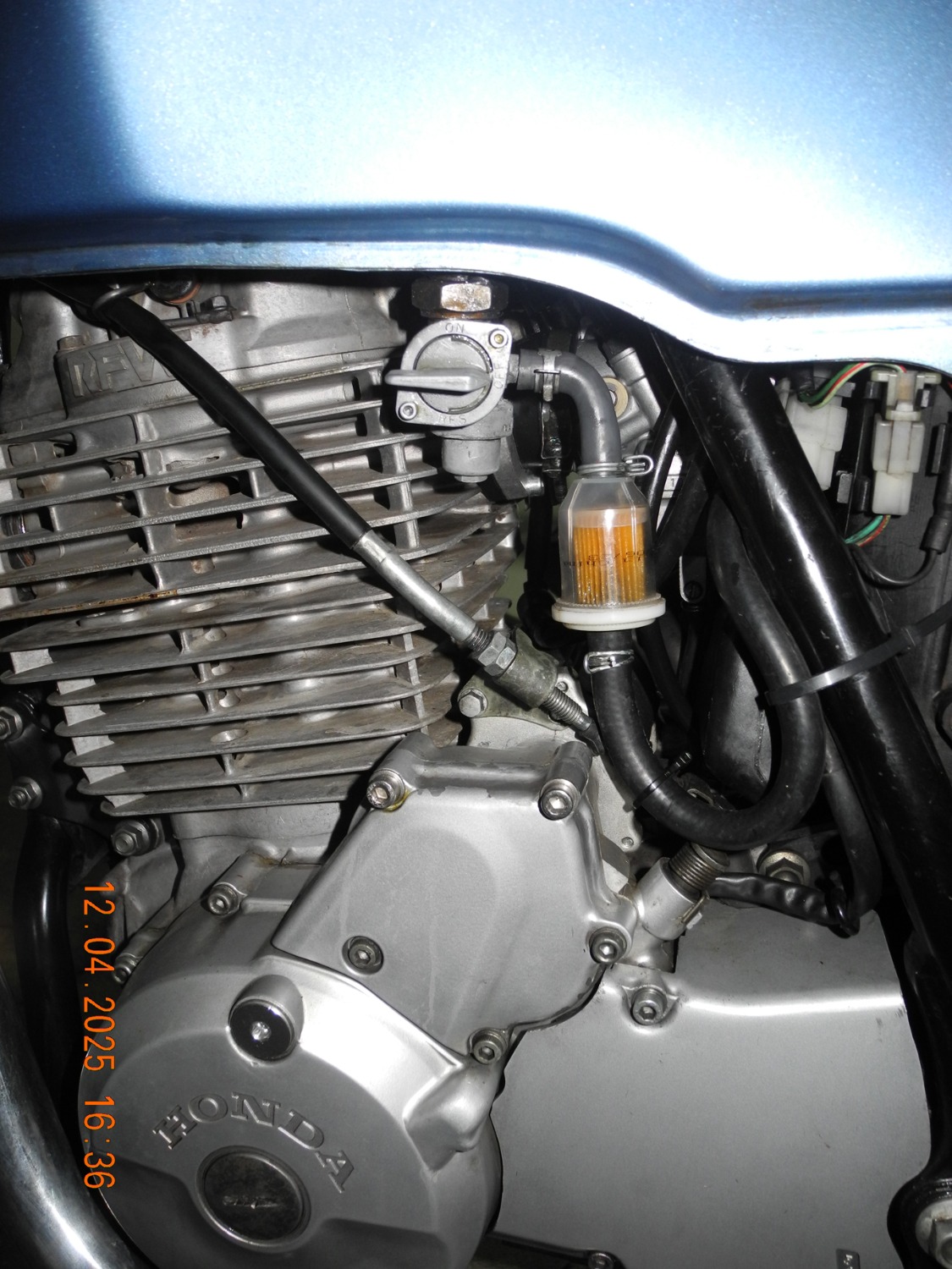

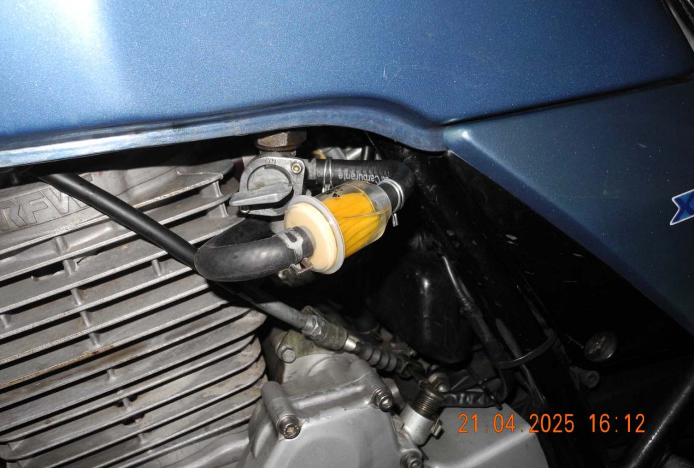

21 Apr. 2025 17:33 #71797 von Oelschraube
Oelschraube antwortete auf XBR Aussetzer bei Vollast
Hallo Udo, du hattest recht, jetzt habe ich ein paar "Ersatzteile". Nach dem ich CDI und Zündspule erneuert habe, hatte ich auch die Tankleitung durchgelegt und der Fehler war weg. Oh, große Freude., wohl alte Zündspule war der Fehler. Aber es fühlte sich immer nach Spritmangel an. Hatte dann den Benzinfilter erneuert und wieder alt verlegt. Bei der ersten Probefahrt war der Fehler wieder da. Der originale Tankfilter hatte sich nach 30 Jahren Stillstand regelrecht verdünnisiert. Auch das kleine Sieb im Benzinhahn war total bröselig. Ganz ohne Filter möchte ich das Schätzchen aber nicht betreiben. Meine neue "Konstruktion" funktioniert nun, aber schön ist etwas anderes.
Hat jemand eine Idee wo ich die alten Filter bekomme, oder gibt es eine praktikablere Lösung?
Bin für jeden Hinweis dankbar. Wünsche schöne Ostern gehabt zu haben, Gruß Knut.

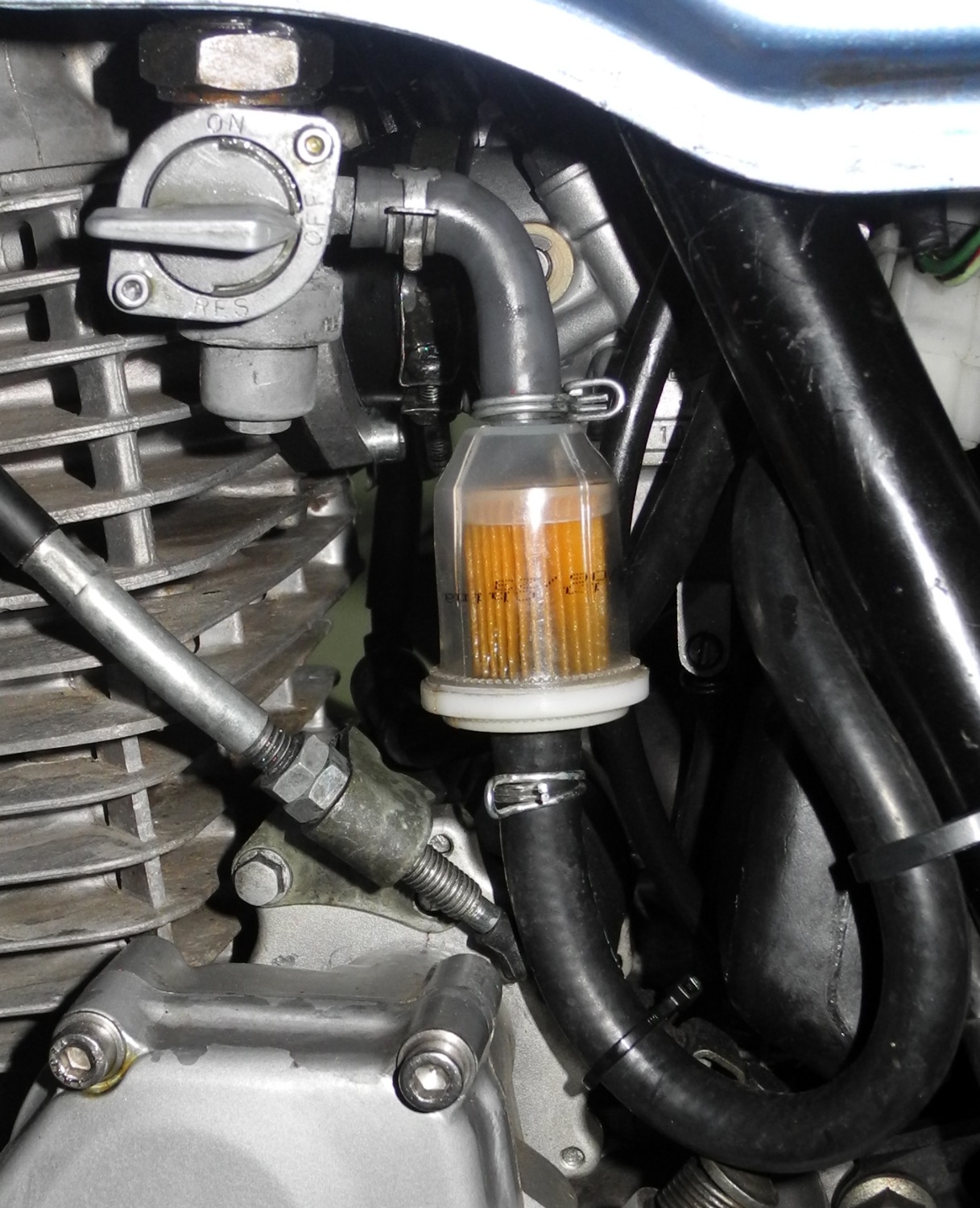

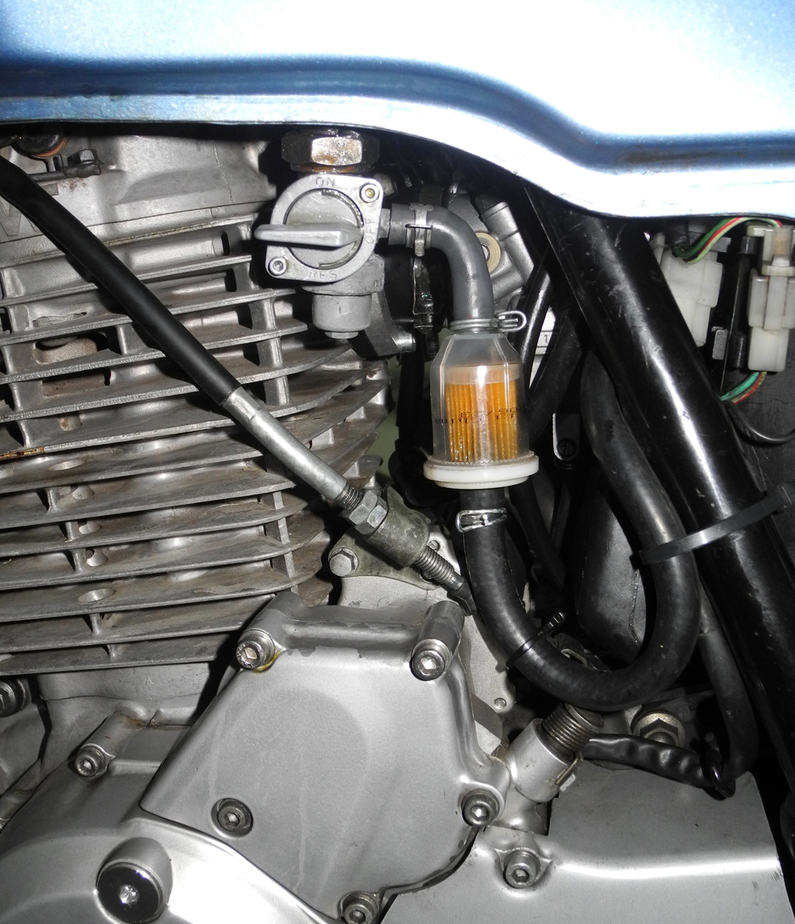

22 Apr. 2025 10:37 #71798 von twinronny
twinronny antwortete auf XBR Aussetzer bei Vollast
Ich habe das bei meiner XBR ähnlich gelöst, dafür aber einen deutlich dezenteren Kraftstofffilter verwendet. Möglicherweise ist der Weg zu meinem Mikuni auch etwas geradliniger, jedenfalls funktioniert es seit über 40 000 Kilometer problemlos.
Leider ist das Foto um 90 Grad verdreht, ich bekomme es nicht besser hin.
