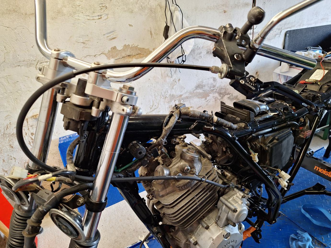

Ich bin gerade damit beschäftigt eine meiner XBR auf einen Tourenlenker von LSL umzurüsten.
Ich suche nun einen Kupplungszug aus dem Honda Baukasten der mindestens 10 cm länger ist als der Originale. Hat da jemand einen Tip für mich?
Gaszüge nehme ich die von der SLR650, die sind ausreichend lang. Der Kupplungszug der SLR650 ist genauso "kurz" wie der von der XBR.
NX650 ( Dominator) Kupplungszug entspricht auch dem XBR Zug.
Hat noch jemand einen Tip. Ansonsten müßte ich Bowdenzugmaterial beschaffen und löten lernen.

Ich denke ich habe für diese Lenkerkombination einen passenden Kupplungszug gefunden. Der Lenker ist von LSL und hat eine ABE.
Der Lenker baut insgesamt rund 4cm höher als ein BolDor Lenker, insgesamt 14 cm.
Der Kupplungszug ist nun von der Honda XL1000V Varadero.
Gekauft bei MVH für 13,95€
