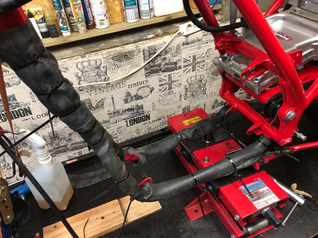

07 Juni 2021 17:43 #68581 von xbr-ina
xbr-ina antwortete auf Heute freue ich mich weil...
die Freunde über den Einbau des überholten Motors den Ärger über die Schrammen am neu lackierten Rahmen überwiegt
07 Juni 2021 17:48 #68582 von everXBR
everXBR antwortete auf Heute freue ich mich weil...
Kann vermieden werden, wenn man den motor seitlich legt, und dann den rahmen über den Motor fädelt.
So habe ich das damals gemacht :-)
Motor auf die linke Seite legen und stabilisieren. Rahmen von rechts bringen.
ever :xbr:
Mein Motor hat außen ab und zu mehr Öl wie innen.
Meine Beiträge sind ausschließlich unqualifiziert.
Ich hab jetzt dank einem Kompagnon nach Jahren endlich wieder eine XBR :-)
07 Juni 2021 20:08 - 07 Juni 2021 20:12 #68584 von Harri
Harri antwortete auf Heute freue ich mich weil...
Die Nummer mit dem Motoreinbau hatten wir doch immer wieder.
Es ist egal, ob man ihn von links oder rechts einbaut. Für beide Seiten gibt es Anhänger. Entscheidend ist, wenn der Kopf noch drauf ist, daß man den Zylinderkopf zu Beginn des Absenkens oben nach links rausschauen läßt.
Wenn man nicht weiterkommt, dann ist er fast immer hinten zu tief.
(Wenn man vorher den Kopf runter hatte, baut man ihn erst drauf, wenn der Motor schon drin ist.).
Als erstes steckt man den unteren hinteren Motorbolzen ein und läßt den Motor um diesen Bolzen wie ein Scharnier nach vorne kippen. In dieser Stellung baut man den Vergaser auf, weil man in dieser Stellung ca 2cm mehr Platz hat und deshalb der Vergaser sich ohne Finger zu brechen, problemlos befestigen läßt.
Der Rest ist dann nur noch Fleißarbeit.
Letzte Änderung: 07 Juni 2021 20:12 von Harri.
08 Juni 2021 09:39 - 08 Juni 2021 09:41 #68591 von galaktischer
galaktischer antwortete auf Heute freue ich mich weil...
Ein in Stücke geschnittener alter Schlauch vom Moped und paar Kabelbinder hätten das vermieden.
Letzte Änderung: 08 Juni 2021 09:41 von galaktischer.
09 Juni 2021 15:00 #68597 von xbr-ina
xbr-ina antwortete auf Heute freue ich mich weil............
Ich habe das Video von der Vergaserüberholung gesehen und werde den Tip für den Einbau desselben beherzigen! Letztlich sind die Schrammen sowieso nicht so schlimm, wenn man den Zustand der Anbauteile, wie Auspuff etc. betrachtet. Mit der Pulverlackbeschichtung bin ich ehrlicherweise nicht zufrieden. Ziemlich kratzempfindlich und kein schöner Glanz. Aber vielleicht gibt’s da auch Qualitätsunterschiede.
